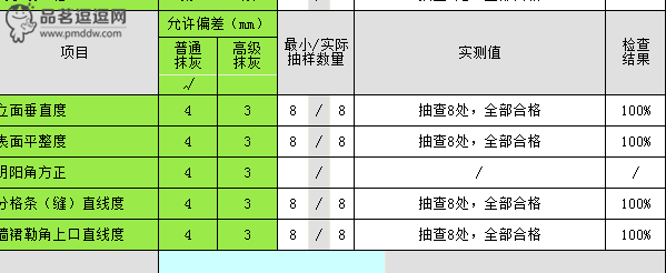

抹灰检验批验收项目里  材料品种和性能 检查记录上写的的质量证明文件 报告编号是写水泥的报告编号吗???还有就是最下面的普通抹灰实测值那里是直接写数据还是按我现在写的这样写?原始记录是按轴线还是按层数写我现在是按轴线写的  谁能帮我看下这样做对不对

测试报告填写的是干粉砂浆的试验报告,实测值是填写在原始记录上的,部位可以跟监理协商制定验收部位,没有规定按楼层或者轴线!一个检验批的容量最大是1000平方米!
