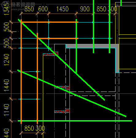

如图,像这种阳角用软件的阳角A还是阳角B计算?应该怎样计算?

选用型钢悬挑阳角B模块,修改相应的参数就可直接计算了
  • 小杨2016-09-05 09:19:36回复
    我这里的工程一侧没飘板的离墙300,有飘板的一侧离墙900,软件默认的是按对称计算,如果按离墙900的来计算,悬挑长度肯定长了很多,请问应该怎样计算?
  • mya2016-09-05 09:25:56回复
    不对称,可分两次计算,具体悬挑多少,距墙距离多少按实际的来设置就好,如果悬挑过长设置下撑件...
