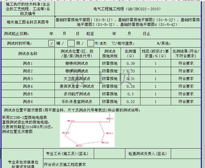

是否可以这样做?被嫌弃每张示意图都是一样的
回帖时间:2016-03-26 17:45:02 1楼
你这个填的基本正确,但测试点位置,请你看一下设计图纸,里面会给你标出来的,一般室内和卫生间是不会有测试点的,常见的是在大角的框架柱上,或者是单元门进口处:防雷测试点做法_图文_百度文库

    嗯。图纸都是在上述地点的外面,看来我得标注一下是外面的,谢谢大神悉心指点
