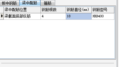

梁截面底部纵筋是什么 ? 梁中纵筋的数量么 ?
这指的什么, 我工地的板是双向的板是10的钢筋双向配筋,间距170。那我所有的都填170间距 钢筋直径10么?
楼板长、楼板宽、都是指哪里 ? 下面是图纸~! 正好在梁哪儿  那板的长,宽?  基础一半在有梁板,一半在无梁板中!

梁截面底部纵筋是指梁底部受力筋

你这个情况是按无梁板来算的
  • 云中飞鹤2015-12-07 19:54:33回复
    对于框架结构而言,板都是无梁板,有梁板指的是板中带梁的那种 对于框架结构而言,板都是无梁板,有梁板指的是板中带梁的那种
