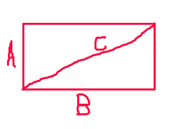

里面的一般项目里
1500   和2000分别对应着窗的哪里的长度?  特别是1500这个数据,前面写着窗槽口宽度高度,搞不懂??求指导

窗槽口宽度高度就是洞口的宽和高啊,对角线也是洞口的对角线长度,宽度和高度的允许偏差是保证窗户安装后缝隙大小的质量指标,对角线长度差是保证洞口方正的质量指标
  • 新年2015-09-30 11:25:45回复
    1500这个数据是跟洞口宽度相比还是跟洞口高度相比?
  • 云中飞鹤2015-09-30 11:37:20回复
    两个值有一个超过都算
  • 云中飞鹤2015-09-30 11:39:02回复
    两个都不超的,就按这个偏差,有一个超的,那个就按超过的偏差去算
  • 新年2015-09-30 11:53:00回复
    知道了 谢谢奥
