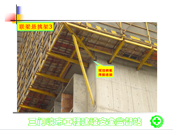

悬挑脚手架A中阳角处那根45°斜杆是怎么锚固的?是不是不用考虑在楼板上的长度
回帖时间:2015-09-06 08:40:49 1楼
悬挑脚手架A中阳角处那根45°斜杆是通过预埋件焊接锚固的
常用的还有以下这个:
  • 谦谦君子2015-09-06 08:44:49回复
    请问有没有焊接预埋件的CAD大样图,我的品茗阳角A下撑点只能选择两个支撑杆件,没有单支撑的吗
  • 谦谦君子2015-09-06 08:47:51回复
    请问这张图片阳角45°型钢与两边的两根杆焊接,该怎么计算呢,采用哪个模块
  • 云中飞鹤2015-09-06 08:49:02回复
    这个图片是不用计算的
  • 镜湖微雨2015-09-06 08:50:05回复
    这个情况是软件是不能计算的

在计算书中可以体现:水平阳角型钢采用焊接建筑物埋件连接,计算条件为一端固支的连续梁。
  • 谦谦君子2015-09-06 08:35:27回复
    请问焊接建筑物埋件有大样吗
