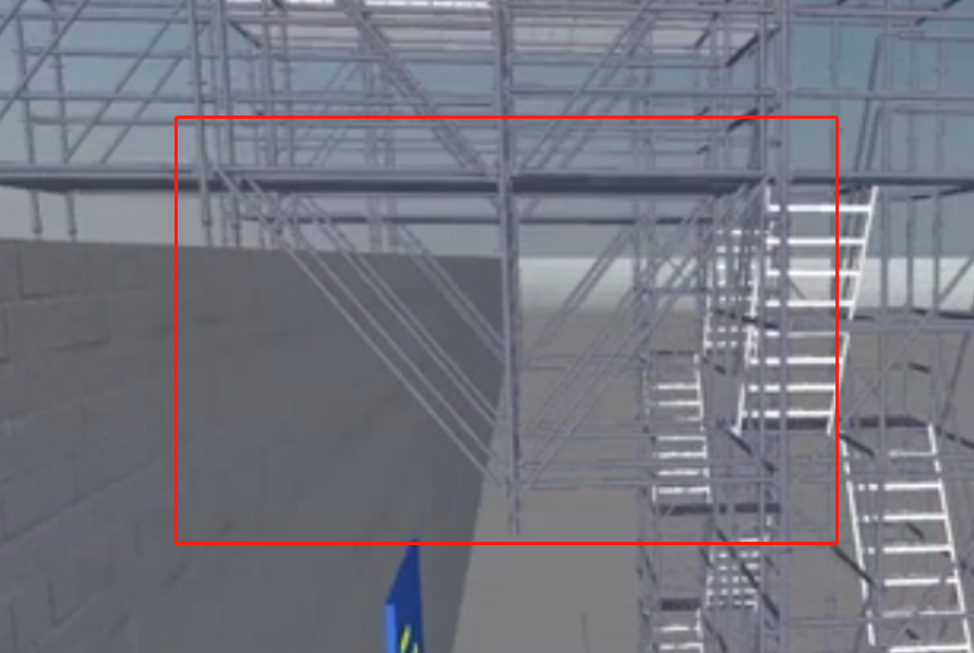

盘扣脚手架,能不能像这样做悬挑?有什么规范支撑么?该怎么计算?

JGJ300-2013建筑施工临时支撑结构技术规范里有讲到

我记的有本规范有讲到这种情况,等我找到了再回来这里发

你这个图是在哪里看到的
  • 豆豆7872023-05-07 20:34:48回复
    为了验证这个东西,网上找资料的时候看到的
  • 22023-05-09 09:30:58回复
    @ 豆豆787:这个不允许的,计算不了
