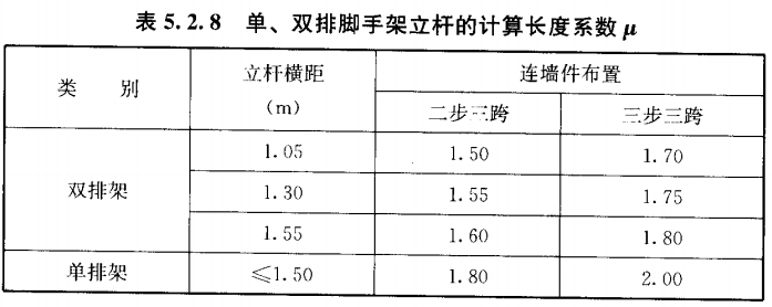

针对作业脚手架的计算长度系数主要是参考规范取值的,不同的规范取值略有不同,我们一一来看,首先是《建筑施工扣件式钢管脚手架安全技术标准》 TCECS 699-2020规范,可以根据规范查到这个表格:
根据规范要求,我们可以得知,计算长度系数的取值主要和脚手架类别、立杆横向间距以及连墙件的布置形式有关,我们在选用时直接参考这么表格取值即可,对于在表格中两个数值之间的,可以采用先行插值法取值。

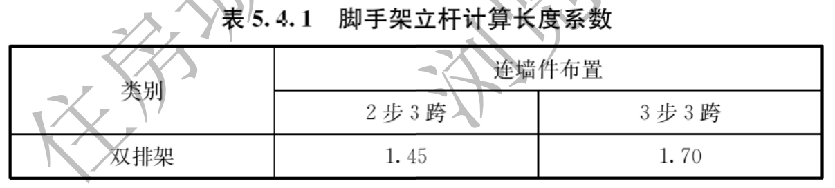

接着我们再来看一下JGJ/T231-2021规范的要求:
可以从中看到,计算长度系数的取值同样和类别以及连墙件布置形式有关,只不过盘扣架都是双排的,因此表格中没有单排的取值,我们同样可以直接根据这个表格选取计算长度系数。
