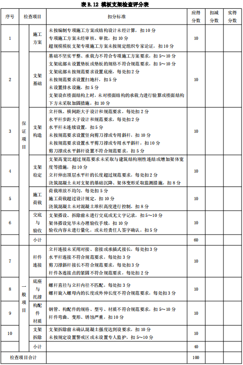

高支模检查要点有哪些,希望有个回复呢~

高支模检查要点
高支模(高大模板)在现场的检查注意要点主要有以下方面:
1、材料进场环节,针对钢管、木方、扣件、顶托等材料的质量检查;
2、架体基础关,要保证上部搭设的架体的安全性,基础的承载力和变形是我们检查的重点;
3、架体基本构造关,涉及到高支模架体的间距、步距、扫地杆、立杆自由高度、剪刀撑加设形式、顶托伸出长度等等,也是架体能够保证承载力的基本条件;
4、架体使用环节,在使用过程中荷载的控制也是尤为关键,避免荷载超出方案的设计值。
以上就是针对高大模板的检查要点,另外在JGJ59-2011规范中也明确模板工程的检查内容,分为6个保证项目和4个一般项目,具体可以参考如下:
高支模检查要点有哪些,希望有个回复呢~ ...阅读全文
