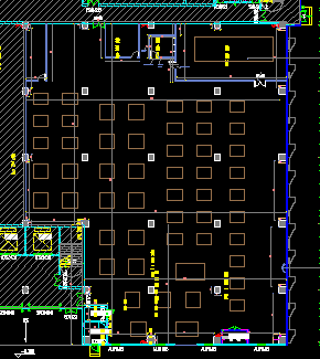

请问一个1400m2平方的厂房地面的检验批容量如何算,类似
我截图的这种厂房,请各位大神不吝赐教,感谢万分

按轴线围成的算间-----按规定最大面积不超过就算一间

工业厂房(按单跨计)、礼堂、门厅应以两个轴线为1间计算;
