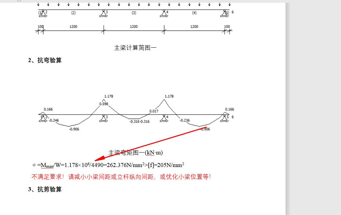

主梁采用的双钢管,这个W是不是要乘以2?  就是4490*2
回帖时间:2020-08-05 08:46:31 1楼
那个主梁根数你调整为2,就是双钢管
主梁采用的双钢管,这个W是不是要乘以2? 就是4490*2 ...阅读全文
