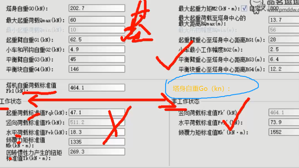

发帖时间:2020-07-22 10:07:48 楼主
在目前新版软件中,塔吊自定义里面为什么有了“塔身自重GO(kn)”这样必填数据,否则不给保存。以前老版本是没有的。这个重量要处于系数1.35吗?随便填一个影响计算安全吗?为什么老版本没有这项,有截图。
回帖时间:2020-07-24 14:24:39 1楼
这个值,说明书里有的啊
  • 和煦2020-07-29 14:48:26回复
    真没找到
  • 云中飞鹤2020-07-29 18:24:49回复
    @就是竖向标准荷载值啊 和煦:
  • 云中飞鹤2020-07-29 18:25:48回复
    @非工作状态下的那个------基础一张表格里都有这个 和煦:
回帖时间:2020-07-23 11:20:40 2楼
看图有助于理解。这个数值的大小对基础方案编制结果没影响,主要影响附着验算。
  • 和煦2020-07-23 19:47:04回复
    谢谢
  • 和煦2020-07-23 19:54:12回复
    这个红色框框挡住了标点符号,是不是G0跟G1、G2、G3。。。是各自独立分开的,不是G0包含G1\、G2、G3。....是这意思吗?这个G0,相当于标准节的重量?
