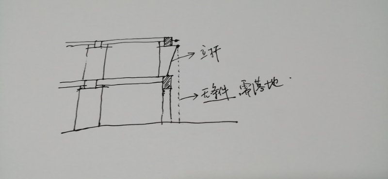

在房建施工中,三层及以上层数施工时,边梁立杆在搭设时都会有一个斜撑,角度不大,以保证工作面的稳定。这种情况在品茗上应该怎么计算?
回帖时间:2020-07-28 08:41:32 1楼
在梁计算模块中选择斜立杆
回帖时间:2020-07-20 10:53:21 2楼
模板工程——梁模板——斜立杆
