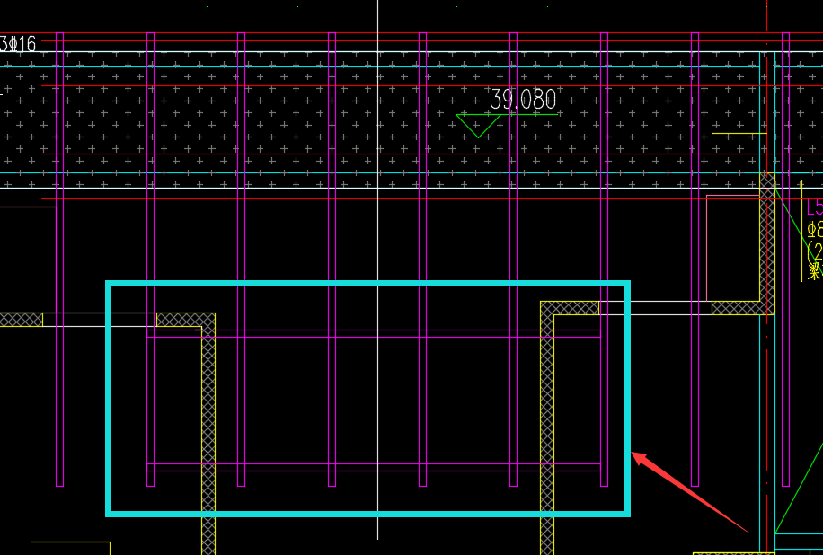

搁置主梁搭设悬挑工字钢做模
板支撑架应该如何计算

第一步:先在模板工程中计算,提取对应立杆的轴力;  第二步:在脚手架工程——悬挑脚手架——搁置主梁验算——将第一步的力填到对应荷载位置。  两份计算书合二为一是完整的计算书。
  • 豆豆6672020-06-10 15:23:01回复
    您好,请问如何将悬挑端提取的轴力转化到搁置主梁与次梁交接位置呢
  • Jz2020-06-13 01:37:08回复
    麻烦请教一下,主梁上搁置联梁数据应该怎么填写
