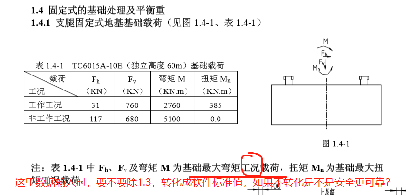

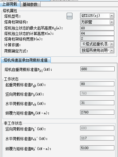

这个说明书上的工况荷载是否要转换称软件的标准值?如果不转化是不是更安全可靠?如果要转换的话,出于什么考虑,是怕计算通不过吗?

JGJ--2019  规范中有提及的
  • 和煦2020-05-11 18:43:25回复
    能不能直接说一下呢
