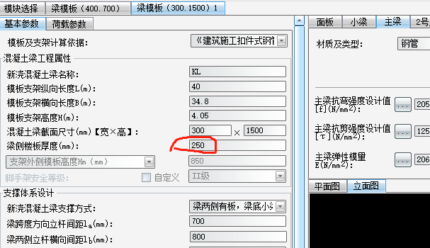

梁侧楼板厚度为什么只有一个值可填  如果梁两侧的板厚相差很大呢,比如一侧250 另一侧是500  这怎么计算?请告知一下,谢谢!
回帖时间:2020-04-24 14:13:58 1楼
按最厚的来填-------两侧不同主要对梁侧模有影响,对立杆共用时有影响
