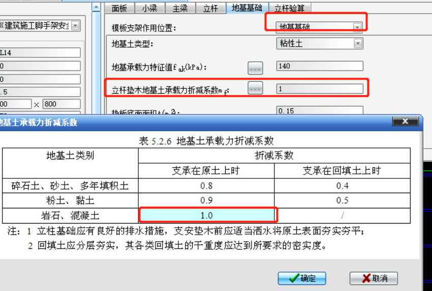

脚手架验算,立杆直接放到混凝土垫层上,还需要对地基土验算吗?
回帖时间:2020-04-05 16:16:09 1楼
需要的  如果立杆下面素混凝土垫层,折减系数可以考虑不用折减
