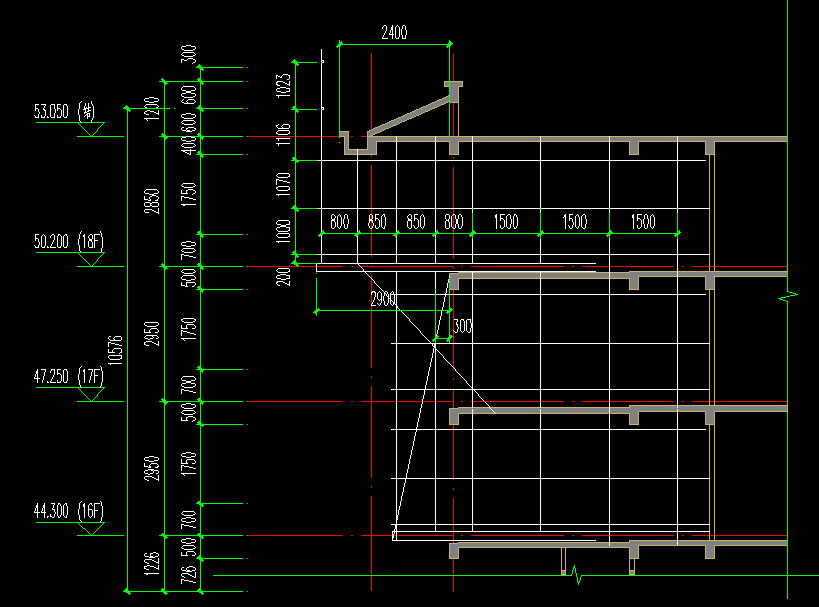

我实际上需要做一个模板支撑体系计算。建筑物18层顶四周满布悬挑现浇板,悬挑长度为1.6m2.4m2.7m,建筑物50.1m。悬挑工字钢选用4.5m6m9m 16号工字钢。进行搭设,在2.7m处悬挑处需要搭设4排立杆,在下两层也进行悬挑如图。支撑立杆间距1.5m,挑梁间距也是1.5m。我采用品茗那个模块进行计算,如何计算?希望大神多多指教谢谢

我这里的结构形式和你那里的一样,但是品茗安全计算悬挑型钢支撑模型还没有出来,但是我在网上看到过有别的软件可以认算的。

目前软件还没有该计算模型。

你的模型无法用软件计算的
