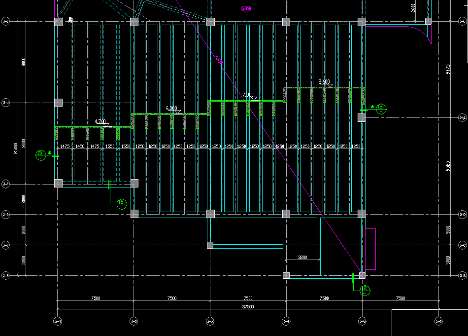

做高大跨模板方案,现场设计为高低跨错台施工,在计算梁模板的时候,支设长度按哪个计算。
基础标高-1.0,最后两跨的7.3和8.6均为危大工程。在计算南北纵梁的时候  模板支架的纵向横向长度取什么计算?是取东西长相总长作为纵向长度还是取各个标高的单独跨度?
现在我计算8.6标高处的南北向纵梁,支设纵向为25米,还是按底部满堂架子的30米?

如果上部荷载一直,请按照最高的最不利位置计算。

这的取值对架体受力计算结果并没有影响,取30m, 架体长度、宽度、高度的取值,影响的结果是架体高宽比(不超过3)。
