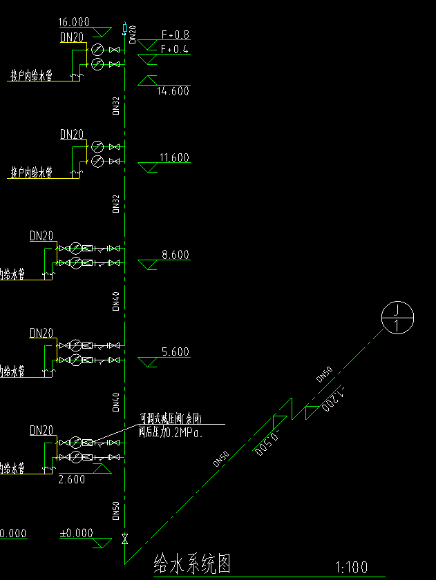

哪位老师可以帮忙看一下,给水管DN20\DN15,我在管道隐蔽中应该写DN20\DN15,还是写DE20\DE25?图纸上说是用PPR的
 我的室内给水管道隐蔽中的型号应该写DN20/DN15材质PPR;还是应该写De20\De25PPR

隐蔽的材质,连接方式,管径,偏差或标高   这个可以从检验批拿
回帖时间:2019-11-20 08:56:30 2楼
你给排水管道隐蔽了么?是埋设的还是裸露的,做保温了没有?隐蔽工程其实就是你上一道工序需要验收的项目,隐蔽后看不到了---所以要再验收一遍
