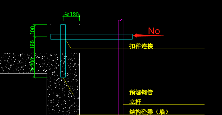

在脚手架计算中,连墙件参数中“约束脚手架平面外变形轴向力”具体指那个方向的力,有没有大神手画下这个力的示意图

就是梁墙件杆件的方向
回帖时间:2019-08-06 14:45:27 2楼
想了解详细可以看  JGJ130-2011 5.2.12 .  计算立杆稳定性时,考虑到连墙件约束脚手架所产生的一个延连墙件方向的轴力。
