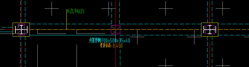

像这种大梁,大梁内置型钢的计算如何设置,危险性分析时如何处理
回帖时间:2019-07-04 08:49:57 1楼
不扣除混凝土体积,增加型钢自重----不考虑型钢梁自身的支撑作用
