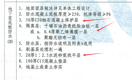

发帖时间:2019-06-07 15:47:51 楼主
韦先生
回帖时间:2019-06-08 08:32:29 1楼
如果你在用品茗  那你就能找到地下防水这个分部  打开里面的分项 你就明白了
  • 离树的叶2019-06-08 10:17:46回复
    我看过的,不过里面没有找平、隔离、保护等分项检验批,还是说只做一个隐蔽验收?比如软件里面有防水砂浆,可是我这个不算防水砂浆,只是水泥砂浆,要是用这个检验批貌似不太合适吧
  • 韦先生2019-06-09 10:51:14回复
    看图 确认好 这是属于地面分部 还是地下防水分部 看你的截图是地下室底板,那可以当作地面工程来做就那地面子分部里的表来做@离树的叶:
回帖时间:2019-06-07 17:19:11 2楼
你这是地面工程的内容
  • 云中飞鹤2019-06-07 17:19:37回复
    不是筏板
  • 离树的叶2019-06-07 20:14:42回复
    按设计要求,第二条:防水混凝土底板就是筏板
