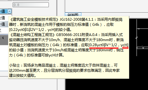

发帖时间:2019-03-22 09:52:06 楼主
安全计算软件,在计算柱混凝土侧压力时,选择GB50666规范时,此部分计算G4K公式错误。
回帖时间:2019-03-25 10:06:21 1楼
楼主可以看看1楼的回答。对软件计算过程进行怀疑,非常支持。
回帖时间:2019-03-22 15:00:20 2楼
软件不显示公式的啊-----只有对比结果
