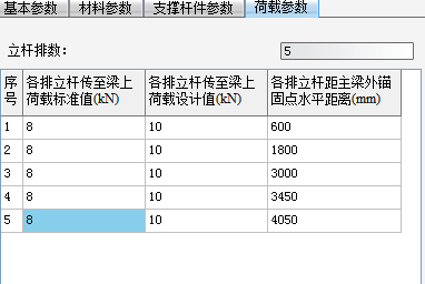

多排悬挑支模架中,各排立杆传至梁上的标准荷载值如何确定?

希望各位大神给予回复解释。
君子
回帖时间:2021-10-12 11:26:13 2楼
我也不明白标准值是如何取的值?设计值是上部结构传到立杆的计算值?最后钢丝绳容许应力核算按的又是采用的荷载标准值,明显这个偏小啊
豆豆840
回帖时间:2020-06-02 20:47:47 3楼
你好,我想问下这个计算书中提取的是哪个数字
回帖时间:2019-03-11 14:47:28 4楼
先把上层脚手架做计算,取立杆荷载,即传递至立杆支座的荷载,集中力
回帖时间:2019-03-06 13:49:54 5楼
先计算上不得模板支架在计算书中提取
  • 豆豆8402020-06-02 20:48:25回复
    你好,我想请教下,这个支模架的计算书中提取的是哪个数值
  • 落子伤2022-01-15 16:36:01回复
    不懂力学就是麻烦,有没有大神指点
