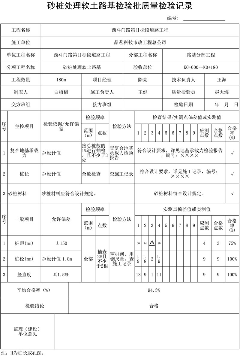

砂桩处理软土路基检验批质量检验记录填表范例
砂桩处理软土路基检验批质量检验记录填表说明及范例
【规范名称及编号】城镇道路工程施工与质量验收规范》(CJJ 1-2008
【条文摘录】
  7 砂桩处理软土路基质量检验应符合下列规定:
主 控 项 目
     1) 砂桩材料应符合设计规定。
       检查数量:按不同材料进场批次,每批检查1次。
       检验方法:查检验报告。
     2) 复合地基承载力不应小于设计规定值。
       检查数量:按总桩数的1%进行抽检,且不少于3处。
       检验方法:查复合地基承载力检验报告。
     3) 桩长不小于设计规定。
       检查数量:全数检查。
       检验方法:查施工记录。
一 般 项 目
      4) 砂桩允许偏差应符合表6.8.4—5的规定。
表6.8.4—5 砂桩允许偏差
项目 允许偏差 检验频率 检验方法
范围 点数
桩距(mm) ±150 全部 抽查2%,且不少于2根 两桩间,用钢尺量,查施工记录
桩径(mm) ≥设计值
竖直度 ≤1.5%H
     注:H为桩长或孔深。
