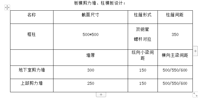

这个横向主梁间距500/550/600什么意思
回帖时间:2019-01-21 09:47:57 1楼
你这个剪力墙高度是不是不太高的,主梁是横向的,自最下部开始间距分别是500/550/600,依次排列。
回帖时间:2019-01-21 08:15:31 2楼
横向主梁的间距分别是500,550,600
回帖时间:2019-01-20 08:06:39 3楼
主梁的间距分别为:500,550,600
