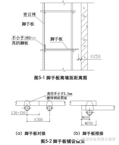

五、脚手板与防护栏杆
★ 脚手板材质、规格应符合规范的要求,铺板应严密、牢靠。
1、脚手板铺设做法:
设置要求:
1、脚手板可采用钢、木、竹材料制作,单块脚手板的质量不宜大于30kg。(JGJ130-2011第3.3.1条)
2、冲压钢脚手板的材质应符合现行国家标准《碳素结构钢》中Q235级钢的规定。(JGJ130-2011第3.3.2条)
3、木脚手板材质应符合《木结构设计规范》GB50005中Ⅱa级材质的规定。脚手板厚度不应小于50mm,两端宜各设置直径不小于4mm的镀锌钢丝箍两道。 (JGJ130-2011第3.3.3条)。
4、竹脚手板宜采用由毛竹或楠竹制作的竹串片板、竹笆板;竹串片脚手板应符合现行行业标准《建筑施工木脚手架安全技术规范》JGJ164的相关规定。(JGJ130-2011第3.3.4条)
5、脚手板应铺满、铺稳,离墙面的距离不应大于150mm;在拐角、斜道平台口处的脚手板,应用镀锌钢丝固定在横向水平杆上,防止滑动。(JGJ130-2011第7.3.13条)
6、脚手板的铺设应采用对接平铺或搭接铺设。脚手板对接平铺时,接头处应设两根横向水平杆,脚手板外伸长度应取130~150mm,两块脚手板外伸长度的和不应大于300mm;脚手板搭接铺设时,接头应支在横向水平杆上,搭接长度不应小于200mm,其伸出横向水平杆的长度不应小于l00mm。(JGJ130-2011第6.2.4条)
7、作业层端部脚手板探头长度应取150mm,其板的两端均应固定于支承杆件上。(JGJ130-2011第6.2.4-4条)

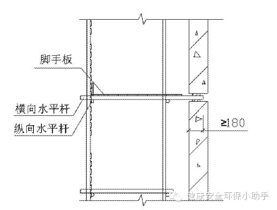

★ 单排脚手架横向水平杆插入墙内不应小于180mm。
1、单排脚手架横向水平杆做法:
单排架横向水平杆做法
设置要求:
1、当使用冲压钢脚手板、木脚下手板、竹串片脚手板时,单排脚手架的横向水平杆的一端应采用直角扣件固定在纵向水平杆上,另一端应插入墙内,插入长度不应小于180mm;当使用竹笆脚手板时,单排脚手架的横向水平杆的一端应用直角扣件固定在立杆上,另一端插入墙内,插入长度不应小于180mm。
2、单排脚手架的横向水平杆不应设置在规范JGJ130-2011第7.3.6-3条中不允许设置的部位。
