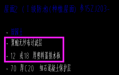

请问下各位,屋面这两层属于什么层来的?用什么表格做合适呢?

看种植屋面相关条文
韦先生
回帖时间:2018-12-26 08:28:53 2楼
他们是在你的细石混凝土保护层的上面还是下面 在下面 你就找隔离层的表格看看如果是在上面 你就找保温隔热或者防水子分部里的分项表格
回帖时间:2018-12-25 10:29:31 3楼
过滤层和蓄排水层,类似于那种海绵层。
