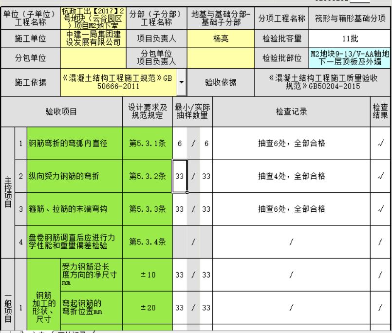

检验批容量该怎样填,与下面抽样数量

按照钢筋的型号、加工的不同形状尺寸来计算检验批容量、抽样数量抽10%、最少3。

按不同种类加工数量和规范规定的数量来填写

一个型号的钢筋是一批 抽样你数下大概的总数 然后按规范来取抽样 是百分之十 还是按3.0.9表来选抽样数量 或者全数抽样 理解检验批的主控项目和一般项目路面的字面意思
