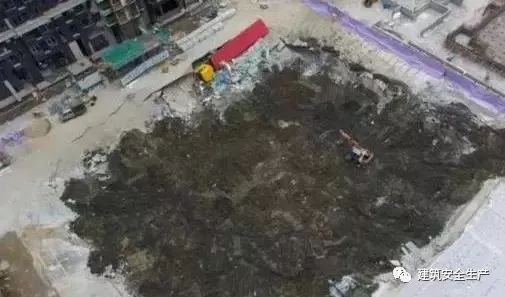

事故盘点 01——2018年11月12日,广东中山

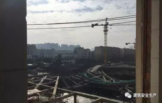

2018年11月12日,中山市古镇海洲万科城小区的花园处,在12号下午突发大面积的坍塌;近两千平方米的大坑裸露在外;一辆载有不少施工材料的平板车被“吞”,侧翻在大坑内。
古镇住建、公安、安监、消防和医院等部门第一时间到现场进行应急处置和现场调查工作。经初步调查分析,坍塌原因是填土作业人员违反操作规程,且大型满载平板车停放不当,导致顶板过于集中荷载,造成局部坍塌。

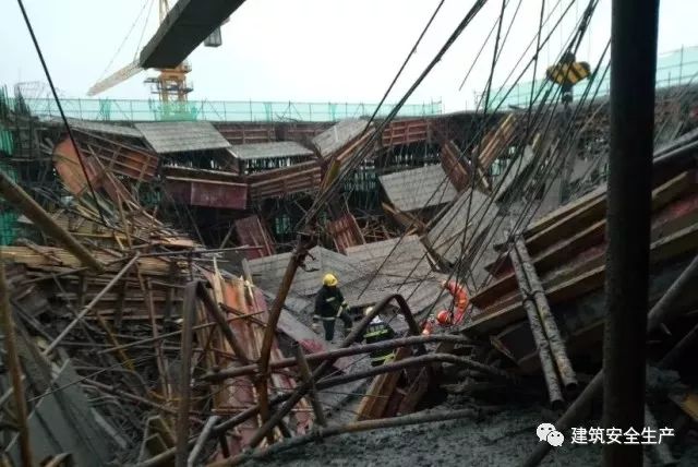

2018年6月24日下午16:40时许,上海市奉贤区海湾镇海农公路-海兴路路口东南角的碧桂园项目售楼处,6层屋面混凝土浇筑过程中出现模架坍塌,坍塌面积约300平方米,现场部分作业人员被模板及钢管掩埋。

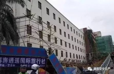

事故盘点 03——2018年5月4日,深圳

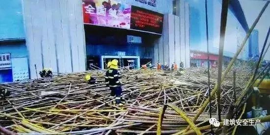

2018年5月4日16时19分许,龙岗区平湖街道华南城1号交易广场西3门西侧,一正在实施的屋面钢结构及雨棚钢结构防腐工程脚手架搭设过程中发生倒塌事故,造成16人受伤,受伤人员均无生命危险,现场正在清理。事故原因正在调查之中。
据悉,事故工程的建设单位是华南国际工业原料城(深圳)有限公司,施工单位是河南省立夏防水防腐工程有限公司,该工程在属地社区工作站办理了零星工程和小散工程登记备案,未按规定办理施工许可手续。

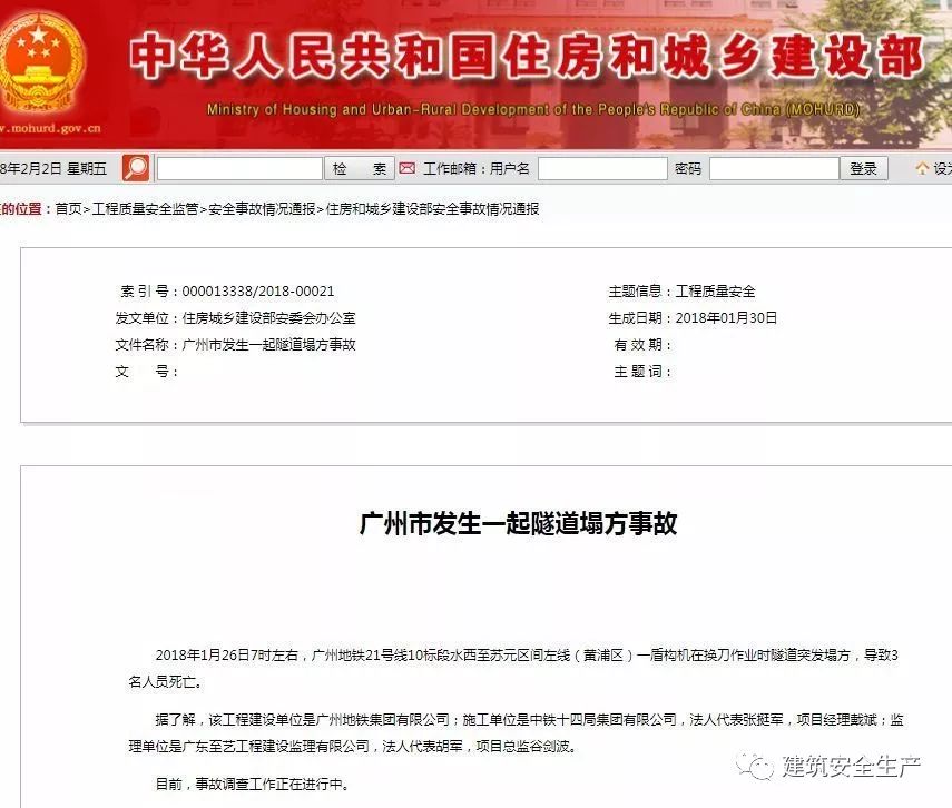

2018年1月25日17时10分,广州市轨道交通21号线水西站至苏元站区间左线盾构机带压开仓动火作业时,焊机电缆线短路引发火灾,3名仓内作业人员失联,施救过程中土仓压力急速下降,掌子面失稳,突发坍塌,造成3人死亡,直接经济损失1008.98万元。

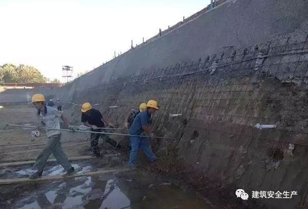

1、坑、沟、槽土方开挖,深度超过1.5米以下的,必须按规定放坡或支护。
2、挖掘土方应从上而下施工,禁止采用挖空底脚的操作方法,并做好排水措施。
3、挖出的泥土要按规定放置或外运,不得随意沿围墙或临时建筑堆放。
4、基坑、井坑的边坡和支护系统应随时检查,发现边坡有裂痕、疏松等危险征兆,应立即疏散人员采取加固措施,消除隐患。
