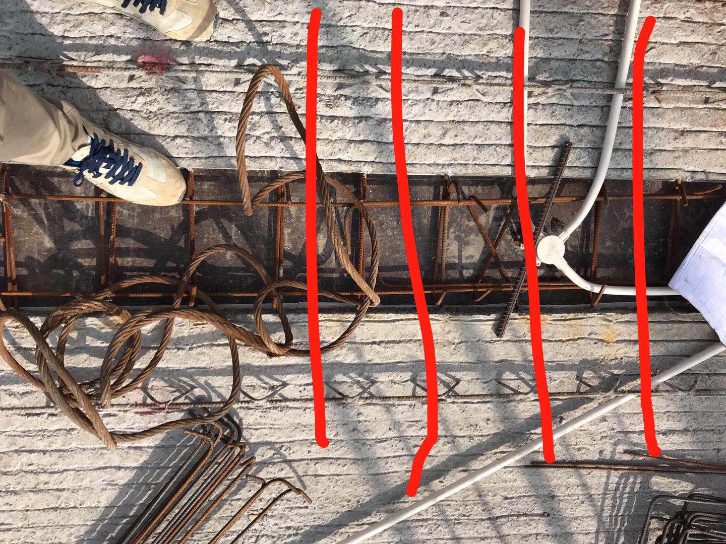

装配式钢筋桁架楼承板两块板交界处的后浇位置时候还要在预制板面增加通常筋,具体位置详见图,红色线

应该是有设计暗梁
回帖时间:2018-12-20 11:38:21 2楼
交接位置没有梁?应该是有设计暗梁呀。

回帖时间:2018-12-10 13:53:17 3楼
是要增加面筋啊,你的问题是?
