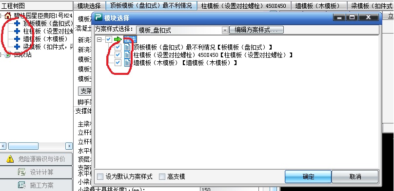

模板计算建立了4个模块,导出施工方案的时候怎么只显示3个,请大家帮我看看,谢谢!!

问题已解决,因为柱模板选的是盘扣式,梁模板选的是扣件式,两者不一致。把柱、梁模板都设置成盘扣式就解决了。

有可能剩下梁模块就没有单独的施工方案模板?
  • 因噎废食2018-11-21 16:14:45回复
    不是这个原因,我双击梁模板后,再导出施工方案时,也只能显示三个,这个三个包括柱、墙、梁,但是又不包括顶板了。好无语!!
