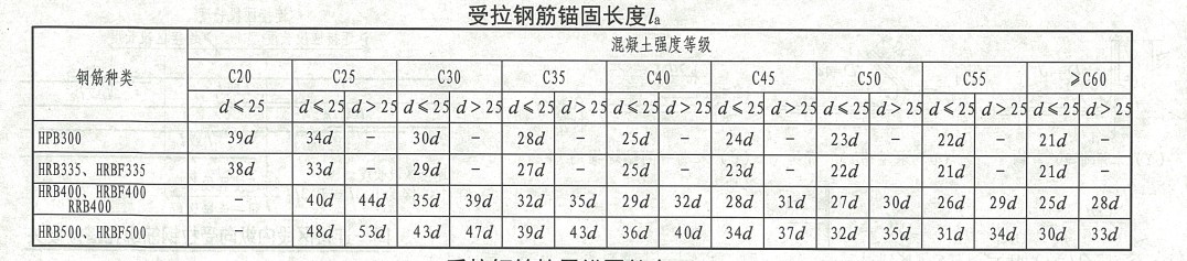

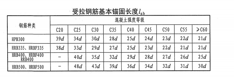

请教一下诸位:图集16G101中“受拉钢筋基本锚固长度”和“受拉钢筋锚固长度”有什么区别和联系?

其实你可以仔细对比基本锚固和受拉锚固,钢筋直径小于等于25时 两者是一样的,区别在大于25的钢筋,然而受拉锚固一般都只有梁才存在,具体在选择锚固锚固长度时,根据设计抗震要求对应具体的锚固系数表,多理解和对比其实还是很简单的
回帖时间:2018-11-19 17:24:26 2楼
基本锚固长度是说的最低的一个锚固长度,但是锚固长度中将高等级、大直径钢筋的锚固长度单独规定,更利于安全,在实际使用时,直接按照图集中标明的来选择就行。
回帖时间:2018-11-12 07:55:00 3楼
只是细分的区别而已啊
