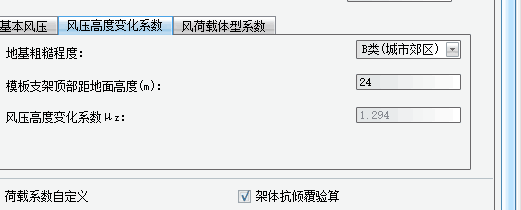

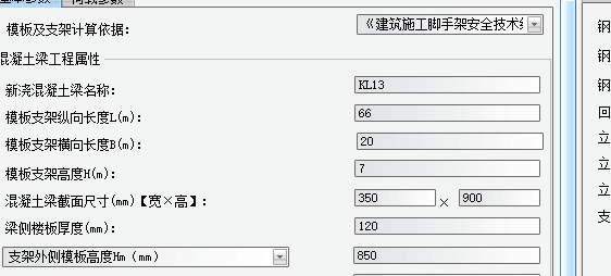

这2个图片里的模板支架高度是同一个概念吗?
回帖时间:2018-11-19 13:31:45 1楼
当然不是一个概念了,第一张图是为了计算风荷载的,距离室外正负零地面越高,风荷载越大;第二个模架高度是为了计算当层梁模架的高度。

不是一个概念的哦

不是一个概念的哦
