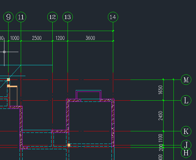

像这中地方工字钢怎么排放?请教下
放下
回帖时间:2018-11-17 16:37:36 1楼
此部位悬挑尺寸过大,悬挑工字钢选用大两号,或者两根工字钢叠加进行焊接增强其悬挑刚度。
回帖时间:2018-10-29 07:40:21 2楼
可以采用搁置横梁的方式
  • 卡卡2018-10-30 09:35:52回复
    好的,谢谢
