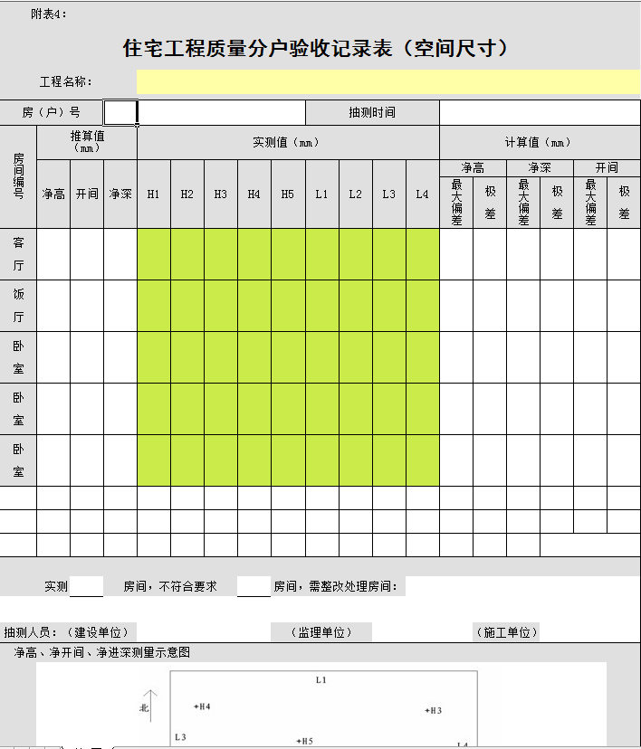

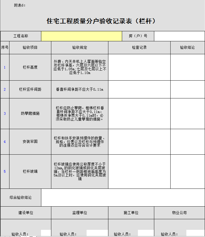

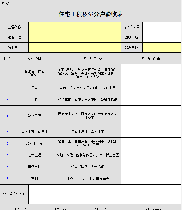

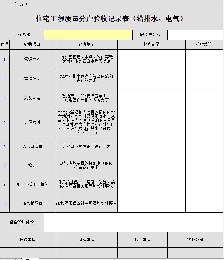

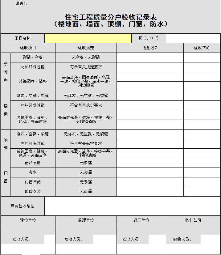

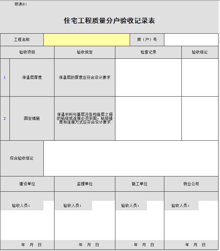

请教下,现在做分户验收表,我是做123就醒了, 还是把这些表格全做了?

住宅项目每户都要验收的,表格根据工程实际选择,不涉及的就不需要做

就是做第一张,第二张,然后附一张进深、开间那张表可以么
