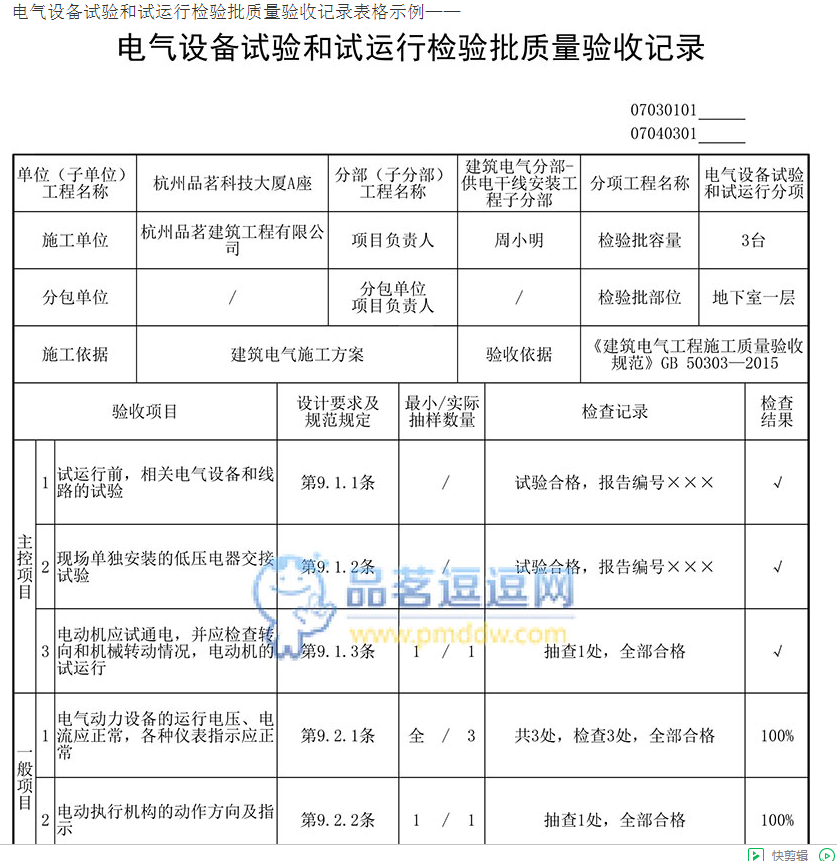

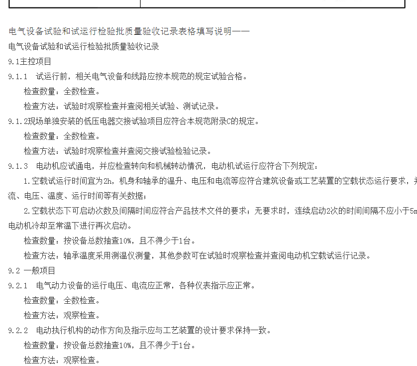

求职大神,我的品茗里面只看到填写范例,有没有方法调出说明规范,解释为什么这么做的原因啊。我想像图一一样,有能解释说明的东西。图三是软件打开的样子,只有范文
回帖时间:2018-09-19 10:33:03 1楼
隐蔽工程没有相关规范的,范本是给你参考的哦
  • 兔子什么都知道2018-09-19 10:40:02回复
    哦哦,好的,谢谢了
施工小茗
回帖时间:2018-09-17 10:09:20 2楼
隐蔽验收类的只做参考没有固定内容的
  • 兔子什么都知道2018-09-17 14:59:38回复
    好的,谢谢了
韦先生
回帖时间:2018-09-16 19:48:34 3楼
这个··就是规范的事情了 要理解
  • 兔子什么都知道2018-09-17 14:59:13回复
    我刚接触什么都不懂。所以就想多知道一点
  • 韦先生2018-09-17 15:01:25回复
    @兔子什么都知道:隐蔽这些是属于施工记录的 都没有范例 百度能找到别人做的 然后借鉴拿过来改改就可以了
