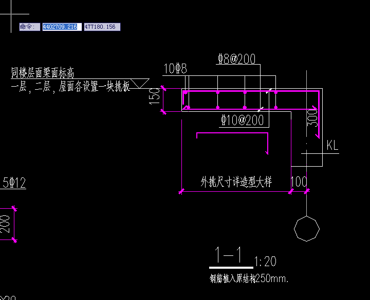

平面尺寸如下,这是一个二层商铺的外墙装饰柱,原设计有异形构造柱,因为施工麻烦,就全部改成了砖砌体,一层标高-0.20,二层标高4.0,屋面标高7.60,;挑板钢筋为植筋,这个悬挑板端部的剪力如何计算,能不能满足结构荷载要求呢?

牵扯到结构的请找设计计算确认
