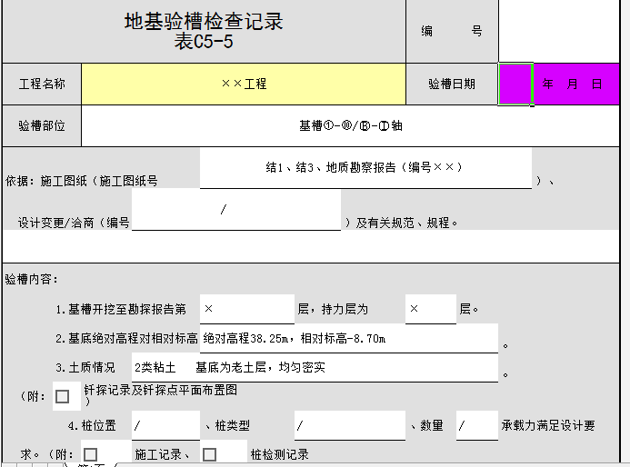

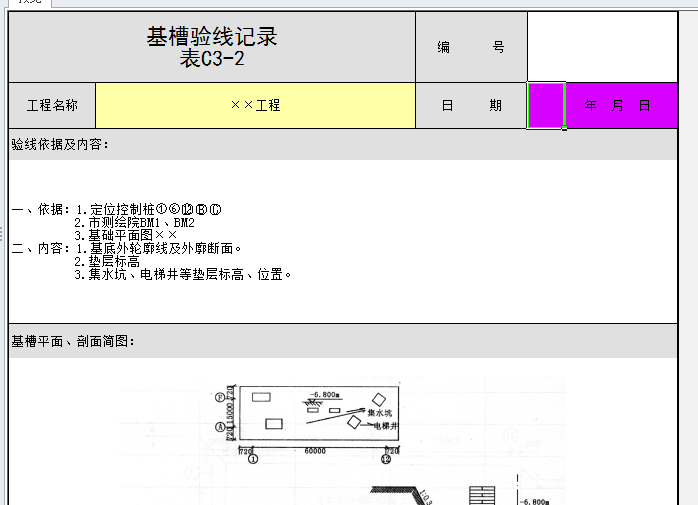

基槽验线记录  和地基验槽检查记录 的区别是什么?  2个都需要做吗  还是只需要做 地基验槽检查记录的呢?这个记录是单独报审的呢  还是随土方开挖 一起报审的呢?  感谢各位大神的解答

地基验槽是确定基础设计位置(土层)上是否符合地质资料(详勘);基槽验线是基础开挖后确定基坑尺寸是否符合图纸要求.,所以两个都要做

二者一个是大开挖(基础),一个是挑槽(基槽)开挖
  • 小白一个2018-08-27 09:34:51回复
    地基验槽 是大开挖的基础 是吗 基槽验线是 基槽开挖 是这样的吗
  • 小白一个2018-08-27 09:35:56回复
    如果我是独立基础 应该是使用基槽验线的吧
  • shiqi59882020-08-02 08:30:22回复
    验线是确认建筑物位置正确,验槽是检查土质新功能是否影响建筑物的安全,两码事
