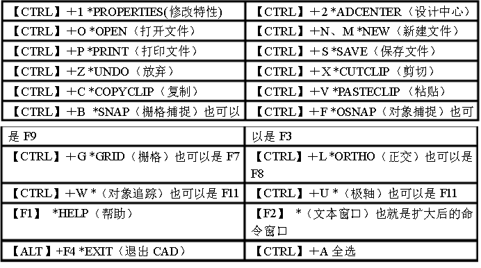

回帖时间:2018-08-22 09:55:07 5楼
CAD快捷键
我想快捷键这个东西对工作效率有多大的帮助就不用多说了吧,所以要想画图速度快,特别是工程这类比较复杂的施工图,学会使用快捷键,并熟练运用是一个非常好的方法。
CAD快捷键
有一点要注意一下:使用这些快捷键的前提条件一定要把CAD里面的“Windows标准加速键”打开,默认为开。
                             如果不行你可以输入OP命令→用户系统配置→Windows标准加速键→在前面打个√就OK了→确定。
