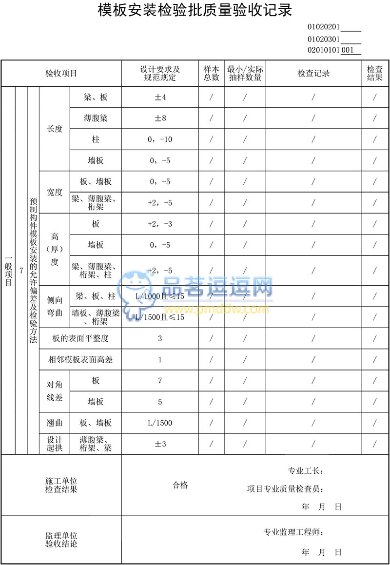

发帖时间:2018-08-10 15:42:15 楼主

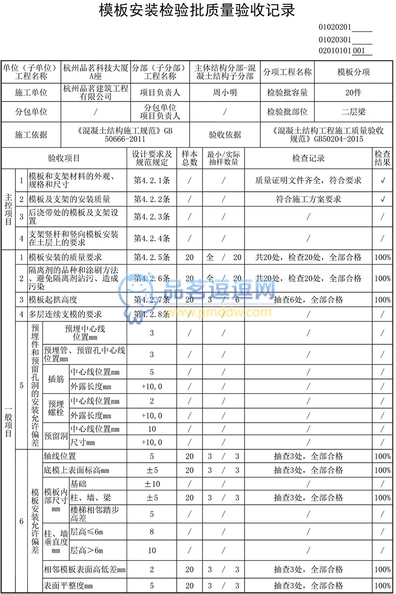

模板安装检验批质量验收记录 GB50204-2015表格示例——
模板安装检验批质量验收记录 GB50204-2015表格填写说明——

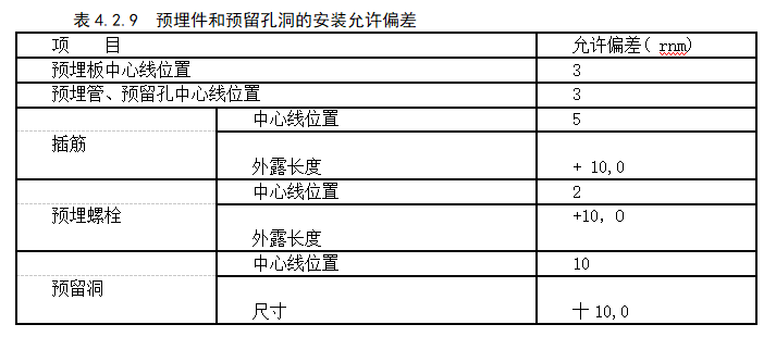

4.2.9  固定在模板上的预埋件和预留孔洞不得遗漏,且应安装牢固。有抗渗要求的混凝土结构中的预埋件,应按设计及施工方案的要求采取防渗措施。
    预埋件和预留孔洞的位置应满足设计和施工方案的要求。当设计无具体要求时,其位置偏差应符合表4.2.9的规定。
    检查数量:在同一检验批内,对梁、柱和独立基础,应抽查构件数量的10%,且不应少于3件;对墙和板,应按有代表性的自然间抽查10%,且不应少于3间;对大空间结构,墙可按相邻轴线间高度5m左右划分检查面,板可按纵、横轴线划分检查面,抽查10%,且均不应少于3面。
检验方法:观察,尺量。
  注:检查中心线位置时,沿纵、横两个方向量测,并取其中偏差的较大值。

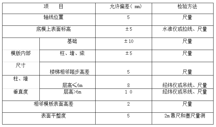

4.2.10  现浇结构模板安装的偏差及检验方法应符合表4.2.10的规定。
检查数量:在同一检验批内,对梁、柱和独立基础,应抽查构件数量的l0%,且不应少于3件;对墙和板,应按有代表性的自然间抽查10%,且不应少于3间;对大空间结构,墙可按相邻轴线间高度5m左右划分检查面,板可按纵、横轴线划分检查面,抽查10%,且均不应少于3面。

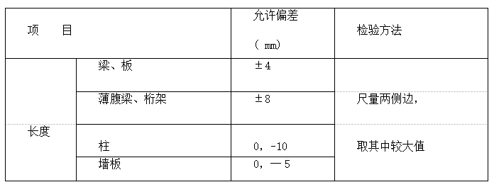

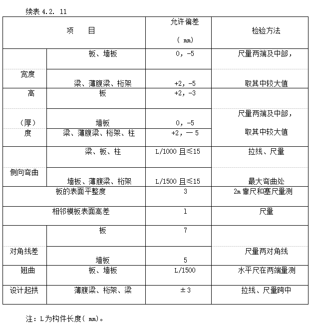

4.2. 11  预制构件模板安装的偏差及检验方法应符合表4.2.11的规定。
检查数量:首次使用及大修后的模板应全数检查;使用中的模板应抽查1 0‰,且不应少于5件,不足5件时应全数检查。
