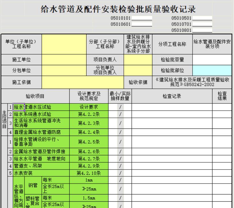

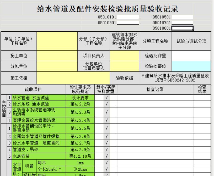

给水管道及配件安装分项和试验与调试分项,用的是同一个检验批,在安装和调试的时候,这个检验批做两遍吗?
gg超人不会飞
回帖时间:2023-08-14 14:46:47 1楼
GB50300-2013 建筑工程施工质量验收统一标准里划分了试验与调试分项,然而《建筑给水排水及采暖工程施工质量验收规范》GB50242-2002  并未更新新规范,根本就没这个分项,又没有具体的验收内容,所以软件只是单方面认为把管道安装里的检验批涉及到试验这一条,就把这个检验批当作是试验与调试分项的检验批了。
施工小茗
回帖时间:2018-08-23 14:46:47 2楼
是的
  • 怡轩5212018-08-23 14:48:39回复
    安装时要评的项目调试的时候是不是就不用再评了?
  • 施工小茗2018-08-23 14:51:59回复
    是的
