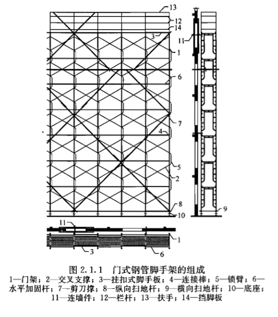

满堂脚手架设计规范包括满堂脚手架的门架、高宽、构造设计等,具体设计规范细则如下,如果有所不足的请各位补充。
1、满堂脚手架的门架跨距和间距应根据实际荷载计算确定,门架净间距不宜超过1.2m。
2、满堂脚手架的高宽比不应大于4,搭设高度不宜超过30m。
3、满堂脚手架的构造设计,在门架立杆上宜设置托座和托梁,使门架立杆直接传递荷载。门架立杆上设置的托梁应具有足够的抗弯强度和刚度。
4、满堂脚手架在每步门架两侧立杆上应设置纵向、横向水平加固杆,并应采用扣件与门架立杆扣紧。
5、满堂脚手架的剪刀撑设置(图6.10.5)除应符合本规范第6.3.2条的规定外,尚应符合下列要求:
(1)搭设高度12m及以下时,在脚手架的周边应设置连续竖向剪刀撑;在脚手架的内部纵向、横向间隔不超过8m应设置一道竖向剪刀撑;在顶层应设置连续的水平剪刀撑;
(2)搭设高度超过12m时,在脚手架的周边和内部纵向、横向间隔不超过8m应设置连续竖向剪刀撑;在顶层和竖向每隔4步应设置连续的水平剪刀撑;
(3)竖向剪刀撑应由底至顶连续设置。
6、在满堂脚手架的底层门架立杆上应分别设置纵向、横向扫地杆,并应采用扣件与门架立杆扣紧。
7、满堂脚手架顶部作业区应满铺脚手板,并应采用可靠的连接方式与门架横杆固定。操作平台上的孔洞应按现行行业标准《建筑施工高处作业安全技术规范》JGJ80的规定防护。操作平台周边应设置栏杆和挡脚板。
8、对高宽比大于2的满堂脚手架,宜设置缆风绳或连墙件等有效措施防止架体倾覆,缆风绳或连墙件设置宜符合下列规定:
(1)在架体端部及外侧周边水平间距不宜超过10m设置;宜与竖向剪刀撑位置对应设置;
(2)竖向间距不宜超过4步设置。
9、满堂脚手架中间设置信道口时,信道E1底层门架可不设垂直通道方向的水平加固杆和扫地杆,通道口上部两侧应设置斜撑杆,并应按现行行业标准《建筑施工高处作业安全技术规范》JGJ80的规定在通道口上部设置防护层。
以上便是满堂脚手架设计规范的所有内容,希望对你有所帮助!
