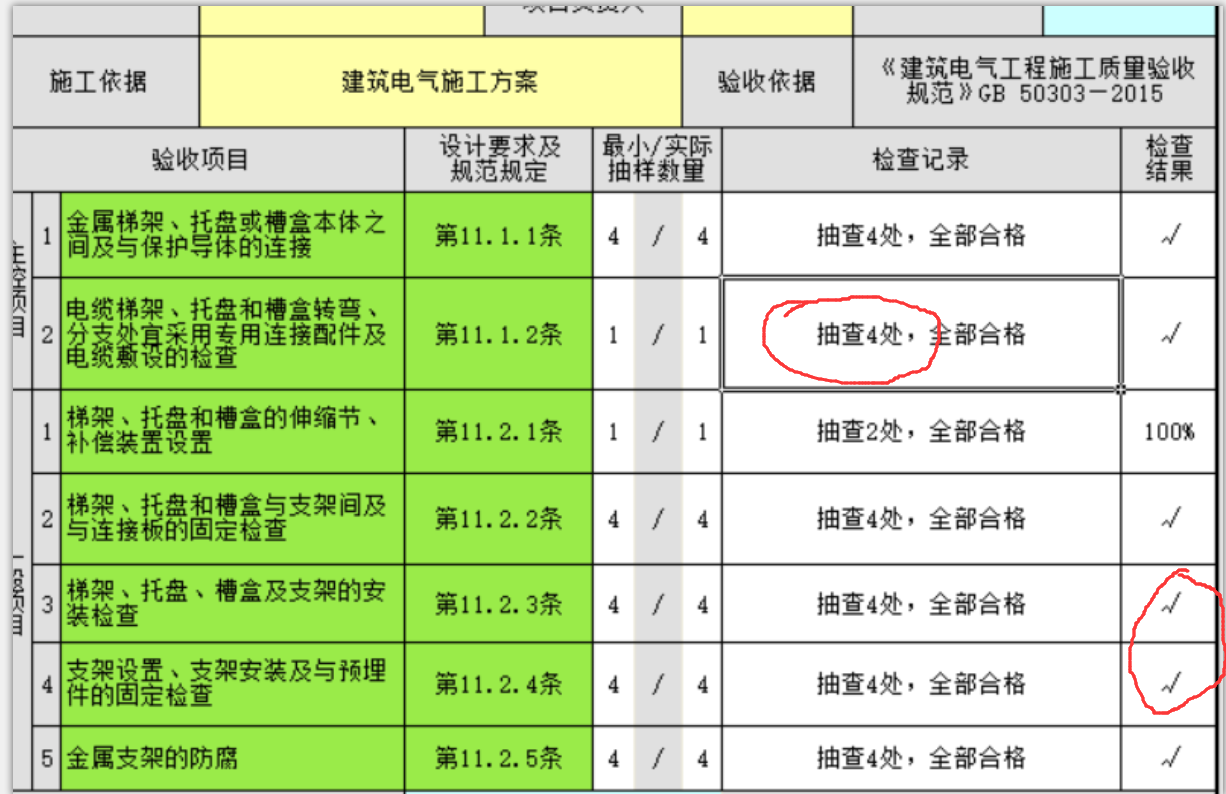

如图,快增加后检查记录和前面的抽样数量不符,一般项目的后面应该是100%的  成了对号  这需要怎么操作 ?

这个需要自己按实际验收填写的------软件给的只是示意

    不是啊 我已经做好了一份 然后同样的检验批数量 快增加后的表格后面的数字变了
  • 云中飞鹤2018-07-02 07:22:21回复
    规范要求的是检验批按照你实际的原始验收记录的数据,来如实填写的,而不是随机生成检验批数据的(软件的随机生成只是给个填表示例而已)
