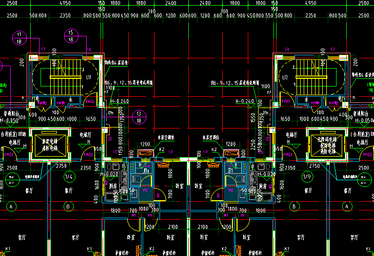

孙贤
回帖时间:2018-06-16 16:10:26 3楼
连廊的图纸建筑如上

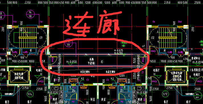

孙贤
回帖时间:2018-06-16 16:09:38 4楼
孙贤
回帖时间:2018-06-16 16:09:07 5楼

  • 孙贤2018-06-16 16:08:07回复
    这里的连廊平面图
