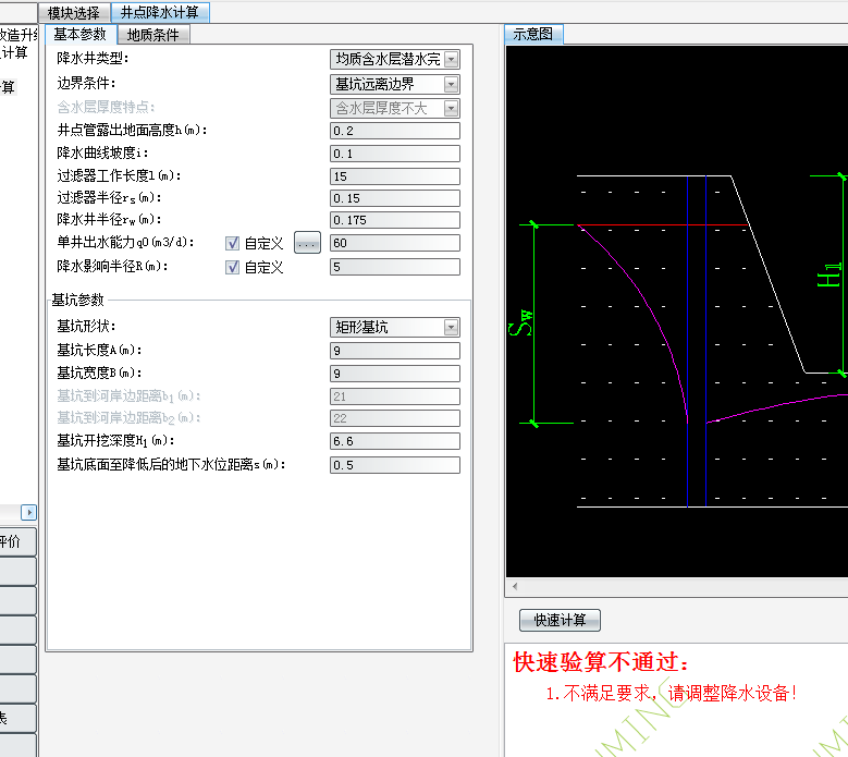

发帖时间:2018-06-06 16:29:21 楼主
回帖时间:2018-06-07 13:26:16 1楼
把降水井的类型换一下。
七海
回帖时间:2018-06-07 11:08:01 2楼
我改了数值,还是不行,如何验算可以通过
回帖时间:2018-06-07 09:42:19 3楼
把单井降水能力数值调大
回帖时间:2018-06-07 08:56:05 4楼
降水速度不符合要求---就是你水位下降达不到要求
