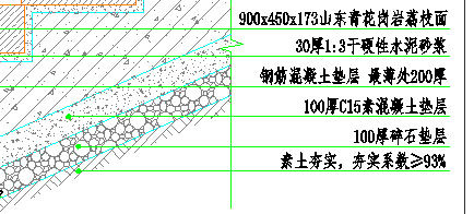

图中是梯步的构造图,各个构造层应分别划入哪个分部和子分部呢?是不是这里都没有主体,全属于土建装饰装修中的地面子分部工程呢?
回帖时间:2018-06-02 21:26:01 1楼
装饰装修分部
  • 默然-2018-06-03 08:38:18回复
    栏杆的基础土方开挖至梁这本分应该属于地基与基础吧?
默然-
回帖时间:2018-06-02 14:23:54 2楼
  • 云中飞鹤2018-06-03 07:50:08回复
    梯步、栏杆、梯梁都是分开的
  • 默然-2018-06-03 08:35:34回复
    谢谢!!!!!!!!!
回帖时间:2018-06-02 07:54:50 3楼
全属于土建装饰装修中的地面子分部工程
  • 默然-2018-06-02 08:33:19回复
    谢谢,一直不确定,您的一句话让我安心了。再补充个问题,梯步边有栏杆,梯步的钢筋混凝土层浇注的时候是和栏杆的地梁一起浇注的,我检验批部位是写成“梯步及栏杆地梁”呢还是要分成梯步和栏杆地梁两个检验批来写,因为我怕影响我后边资料汇总,栏杆地梁属于基础分部,梯步混凝土属于地面子分部,但两者又是连一起一起浇注的,谢谢!
  • 云中飞鹤2018-06-02 10:51:19回复
    栏杆地梁是什么?
  • 默然-2018-06-02 14:23:30回复
    就是图中这样的,栏杆梁同梯步一起浇注的
