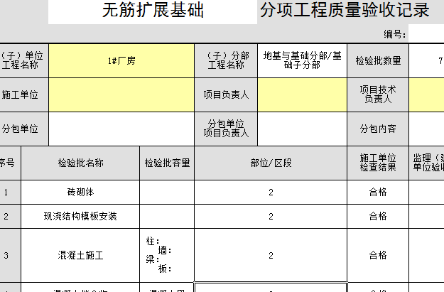

请教一下:
品茗江苏资料软件的基础分部的分项工程名称和归类与江苏的建设档案管理的分类不一致,品茗软件中把砖基础归在无筋扩展基础内,而江苏的建设档案中是单独归类的。能否明确一下是哪个不正确。

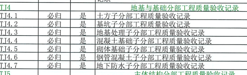

    软件是根据规范来的 GB50300-2013第12页分部分项划分可以看一下。

关键是江苏的归档中砖砌体基础是单独的一个分项名称啊,所以我们监理说我们按照品茗软件做的不对,南京德那个软件到是与归档要求相符的,你们为什么不调整成与江苏归档要求相匹配 呢

都是正确的,只是叫法不一样而已
  • 云中飞鹤2018-05-15 16:47:07回复
    江苏的划分更细而已
