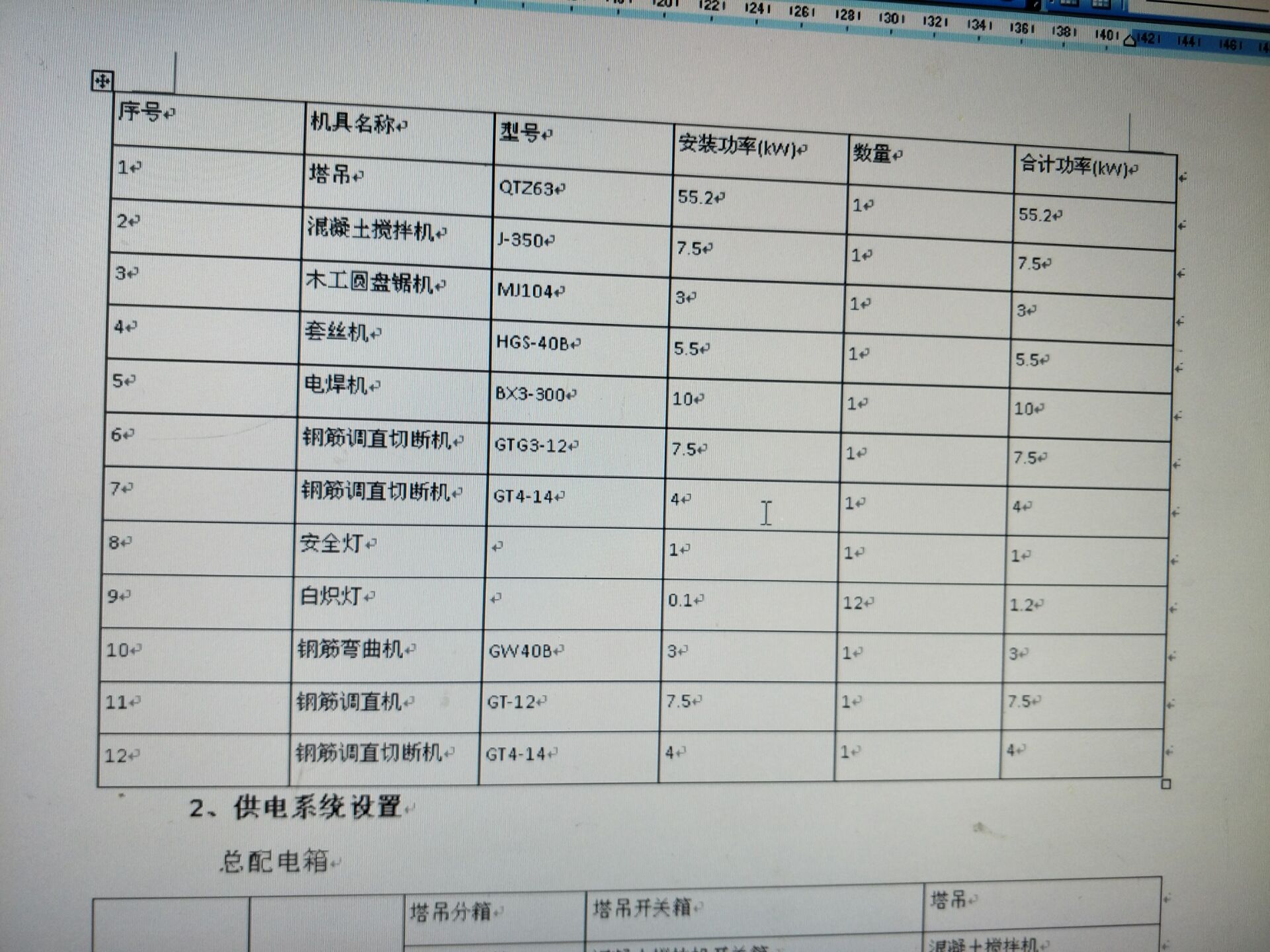

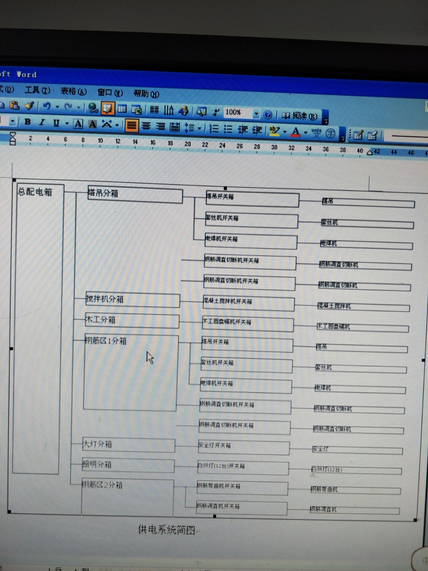

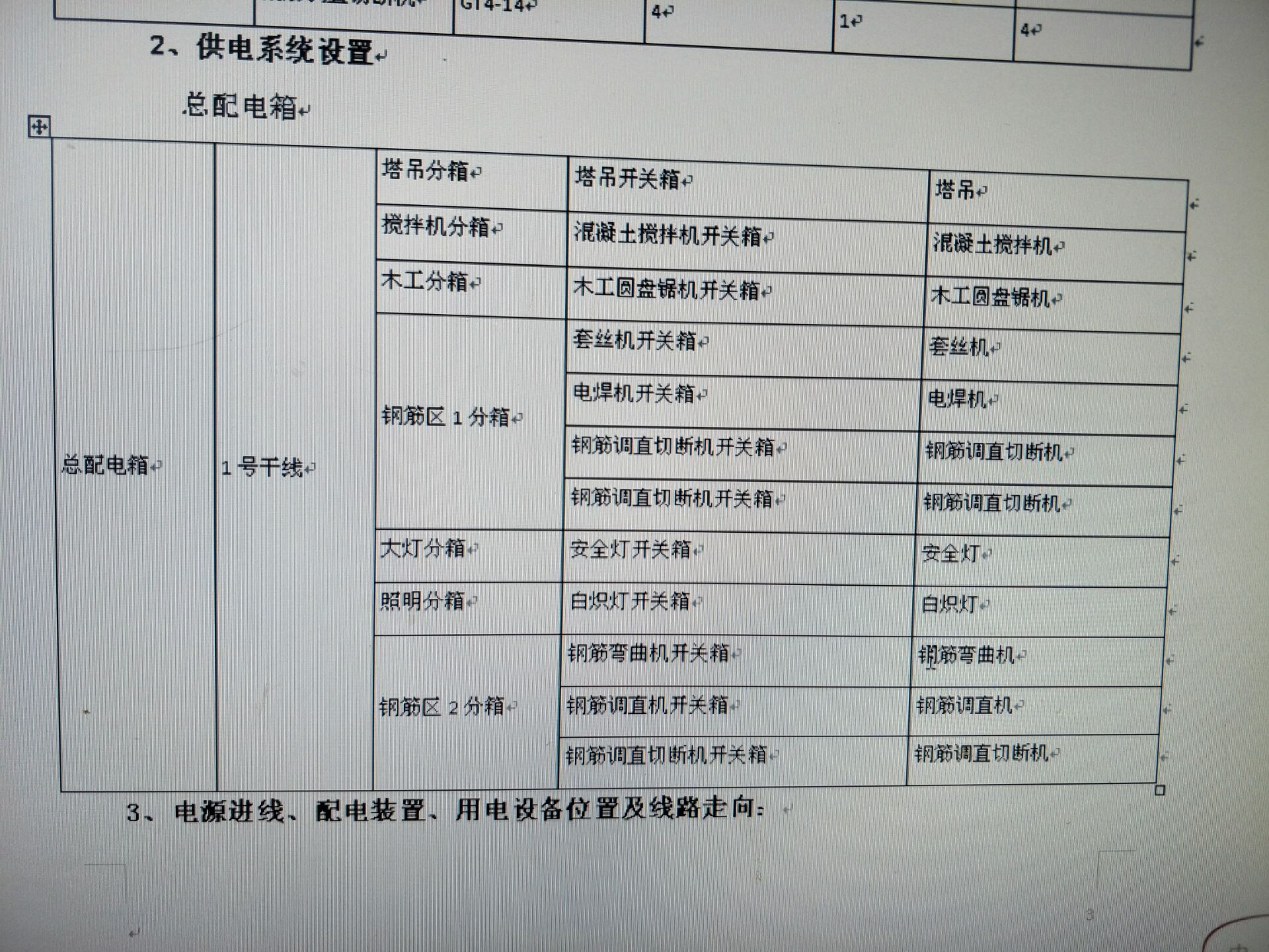

七海
发帖时间:2018-04-18 15:10:00 楼主
回帖时间:2018-04-19 07:48:25 1楼
你分组都不对
回帖时间:2018-04-18 21:03:59 2楼
你的设计有问题,重新设计
